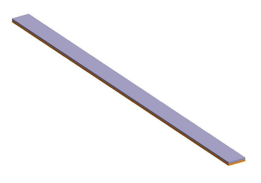

定义
材料层包括:0.05 x 0.5 x 10 英寸

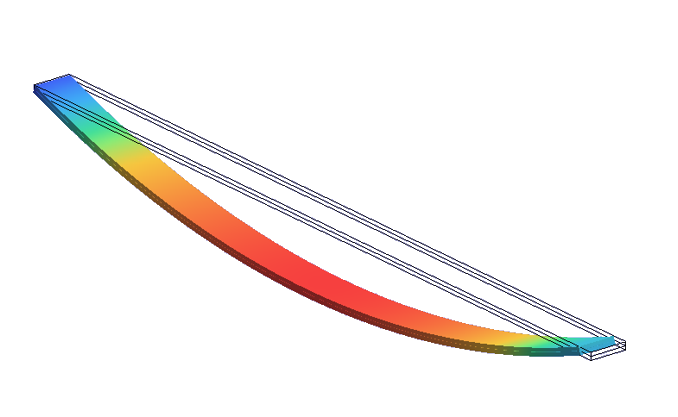

Figure 3. 梁的变形形状

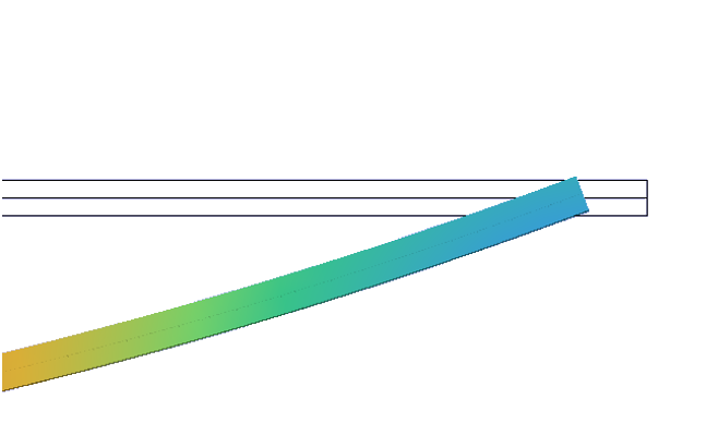

Figure 4. 简支梁的末端的滑移. 由于非线性变形
参考解* | SimSolid | % 差异 | |
接触处温度 [def-F] | 400.00 | 400.00 | 0.00% |
最大挠度 [in] | 0.90 | 0.89 |
-0.88% |
* 参考解为 1D 模型
